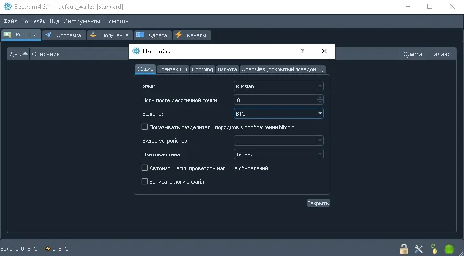

В настройках Electrum есть функция изменения отображаемой валюты(BTC/mBTC/bits/satoshi). Для удобства мы установим её на BTC.
Инструменты-> Настройки-> Валюта

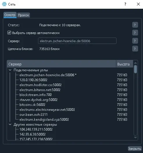

Так же, мы можем посмотреть настройки Сети и в случае каких-то неполадок, выбрать другой сервер. Заходим в Инструменты-> Сеть
Здесь можно посмотреть известные сервера, также подключаться к ним вручную, убрав галочку “Выбрать сервер автоматически”.

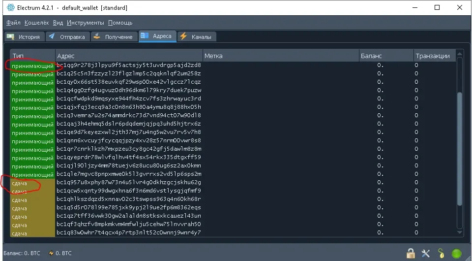

По умолчанию мы не можем посмотреть пул доступных адресов и их балансы, но если отобразить вкладку, то он будет доступен и будет возможность смотреть балансы на конкретном адресе.
Вид-> Показать Адреса

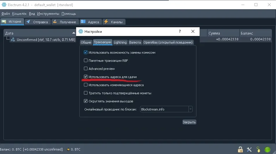

Во вкладке адреса у нас будут обозначаться активные кошельки на которые мы можем принимать бтс. Можно заметить что кошельки делятся здесь на Принимающие и Сдачу.
Кошельки отмеченные как Сдача, будут автоматически пополнены средствами оставшимися от исходящих транзакций( если у вас включена функция "Использовать адрес для сдачи")
Например:
Я отправляю 0.5 BTC со своего кошелька электрум, на котором 1 BTC.
Сумма в 0.5 будет отправлена( плюс комиссия, о неё позже), а оставшиеся на кошельке 0.5BTC, тоже будут отправлены, но на один из моих кошельков сдачи.

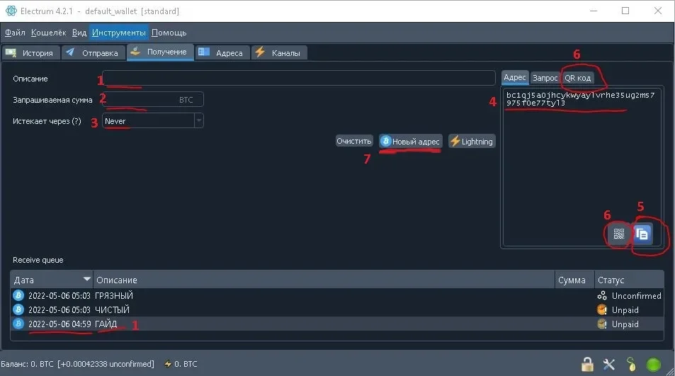

Получение.
Заходим во вкладку получение.
Выбираем нужные нам настройки:
1. Описание ( метка для адреса, можно изменить в любой момент)
2. Запрашиваемую сумму можно оставить пустой.( ни на что не влияет)
3. Срок длительности кошелька( можно указать бессрочный, так удобнее, но для обычных транзакций это ни на что не повлияет)
Далее выбираем Новый Адрес(7) .
Кошелек который мы получили(4),можно быстро скопировать(5) или прислать QR-кодом(6)
При получении новых бтс из случайных источников, всегда создавайте новый кошелек, чтобы не запачкать остальные ваши BTC!!!

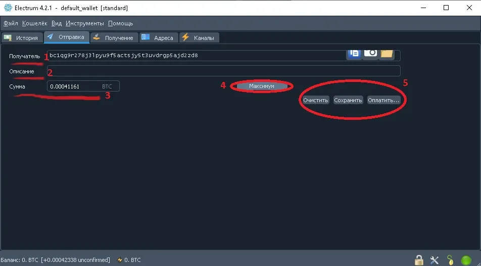

Отправка.
Здесь мы отправляем наши битки:
1. В строке получателя выбираем адрес получателя( кошелек, qr-код).
2. Описание транзакции для себя.
3. Сумма транзакции.
4. С помощью кнопки максимум можно отправить сумму всех битков на кошельке.
5. - Очистить - очистить данные из получателя/описание/сумма
- Сохранить транзакцию для оплаты в будущем
- Оплатить - выбор комиссии и подтверждение транзакции

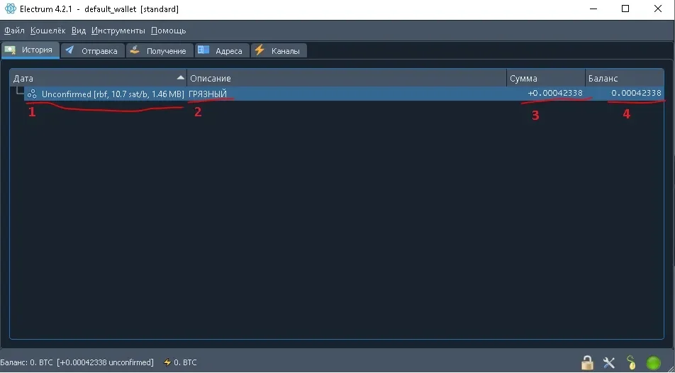

История
Здесь отображается история всех транзакций.
1. Статус транзакции
2. Описание кошелька с которым совершается транзакция.
3. Сумма списания или пополнения кошелька.
4. Текущий баланс кошелька.
