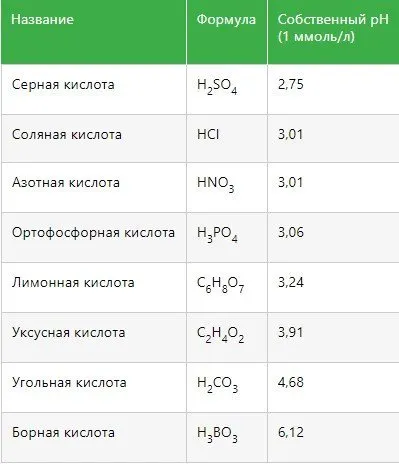

Какая кислота снижает pH сильнее всего?
По сравнению с прочими кислотами, используемыми в гидропонике, серная кислота снижает pH водного раствора сильнее всего. См. таблицу собственных pH-значений некоторых кислот: чем меньше значение pH, тем сильнее данная кислота закисляет раствор.
Таблица кислот для pH

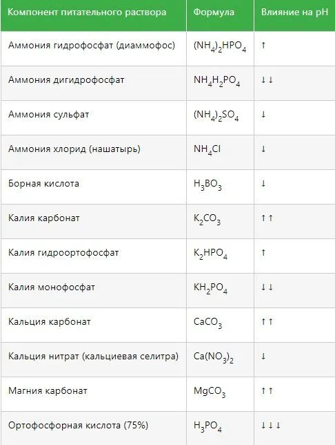

Какие соли снижают pH раствора, а какие, наоборот, повышают?
Вот список солей (а также некоторых кислот для сравнения), которые значимо влияют на pH питательного раствора. Стрелочка вниз означает, что данное вещество понижает pH раствора, стрелочка вверх — что оно повышает pH; количество стрелочек пропорционально силе воздействия на pH. Соли и хелаты, которые отсутствуют в списке, скорее всего, не окажут на pH раствора значимого эффекта.
Приложение расчета солей для pH

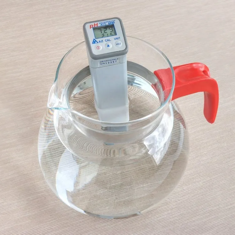

Коррекция pH-значения водного раствора
1. Налейте литр 1 водопроводной воды в какую-нибудь ёмкость, например, в кувшин или кастрюлю. С помощью ph-метра измерьте текущее pH-значение вашей воды:

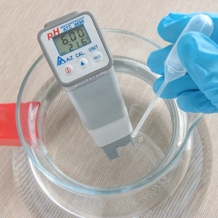

2. Предположим, pH вашей воды сейчас равен 7,29, а вам для приготовления гидропонного раствора требуется снизить это значение до pH 6,0 (т. е., примерно на 1,3 pH). Чтобы скорректировать pH до нужного значения, наберите кислоту в пипетку и понемногу — по 1-2 капли! — добавляйте её в воду до достижения нужного показателя, периодически помешивая раствор для более равномерного распределения:
3. Чтобы в дальнейшем ускорить процедуру и быстрее производить коррекцию больших объёмов воды со сходными параметрами (к примеру, для приготовления раствора или долива воды сразу в несколько контейнеров), запишите, сколько капель кислоты вам понадобилось для коррекции 1 л такой воды и умножьте это число на целевое количество литров.
Пример: допустим, вам регулярно требуется доливать в вашу гидропонную установку по 10 литров воды, которую прежде нужно скорректировать до нужного значения pH. Для коррекции 1 л воды вам понадобилось 10 капель кислоты. Следовательно, для коррекции 10 литров такой же воды понадобится 10х10=100 капель. Поскольку заниматься отмериванием и подсчётом 100 капель изо дня в день — занятие не особенно увлекательное, для ускорения этой рутинной процедуры можно один раз налить 100 капель в пластиковый стаканчик, сделать на его стенке отметку и в дальнейшем отмерять кислоту стаканчиком, а не пипеткой. Это быстрее и удобнее!
