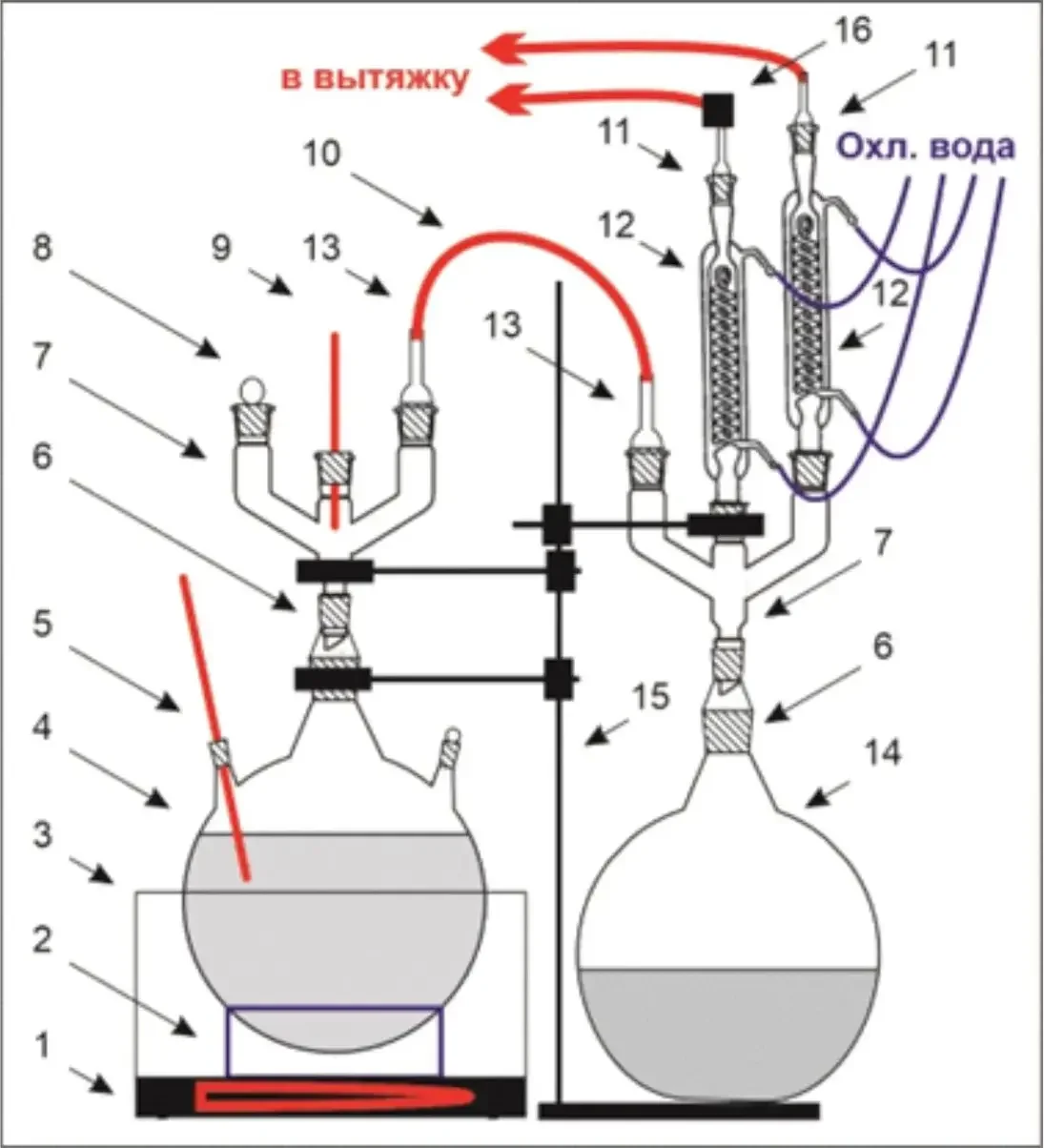

Перегонный аппарат на двух обратных холодильниках
1. Электроплитка
2. Подставка для колбы
3. Кастрюля с водой
4. Колба с грязным растворителем
5. Термометр в жидкости
6. Переход 45/40-29/32
7. Тройники 29/32-29/32
8. Пробки
9. Термометр «в парах»
10. Толстый силиконовый шланг (16/12 мм (Dвнеш./Dвнутр.)
11. Отводы 14/23
12. Обратные холодильники
13. Отводы 29/32 на толстый шланг (14/12 мм)
14. Приемная колба
15. Штатив с креплениями
16. Дополнительный термодатчик «пробоя» ОХ
Довольно просто – РС нагревается водой на бане (можно – в простой кастрюле на плитке) до температуры на 5-10°С выше температуры кипения жидкости, пар пропускается через холодильник, охлаждаемый холодной водой, полученный конденсат собирается в приемную колбу. При прекращении кипения смеси в РС, температуру можно еще немного поднять. Вместо регулировки температуры воды можно регулировать мощность плитки, смотря, чтобы растворитель, с одной стороны, кипел активно, с другой стороны, чтобы ОХ успевал охладить весь пар.
Если ОХ не будет справляться, то пары растворителя начнут выходить с верхнего выхода ОХ. Если он выходит в воздух лаборатории, запах будет ужасным. Но даже если вывод с ОХ у вас будет в вытяжку, дополнительная нагрузка ляжет на нее, и она может с этим не справиться. И запах пойдет наружу, и потери растворителя будут большими. Эта ситуация называется «пробоем» холодильника.
Решается эта проблема установкой еще одного термометра (или электронного термодатчика) НАД ОХ. Можно разместить его в тройнике (14/23-14/23-14/23) на шлифах прямо на ОХ, можно – в тройнике в шланге. Если температура на этом термометре (датчике) поднимется до температуры кипения «в парах», значит, ОХ «пробило», и растворитель испаряется в воздух (а не конденсируется в колбу). А если ОХ пробило, мы просто выключаем нагрев, вручную или автоматически.
Еще решение: мощности одного стандартного лабораторного ОХ часто не хватает для конденсации кипящего растворителя, если нагрев плитки (или другого нагревателя) превышает 1,5 кВт. Чтобы нагревать с большей мощностью (и перегнать в итоге быстрее), рекомендую установить два ОХ, как показано на Рисунке.
Как всегда, есть и еще один нюанс – как нам понять, что именно у нас кипит (испаряется) в РС и когда стоит прекратить процесс. Для этого надо измерять температуру не в самой кипящей жидкости (она будет расти по мере того, как растворитель выкипает, и концентрация грязи повышается), а в парах, т.е. измерять температуру выходящего пара. Обычно термометр (обычный или щуп электронного термометра) ставится на выходе РС через тройник на шлифе и/или пробке с отверстием. Каждый растворитель или азеотропная смесь (смесь жидкостей, кипящая при одной температуре) имеют строго фиксированную температуру кипения. Ацетон кипит при 56,1°С с водой и без нее, ДХМ в смеси с водой (азеотроп) – 38°С, без воды – 40,1°С, изопропиловый спирт в смеси с водой (азеотроп) – 80,4°С, без воды – 82,4°С. Именно эту температуру и должен показывать термометр в парах. Если температура в парах в конце процесса начала повышаться, значит у нас испаряется (и будет конденсироваться в приемной колбе) уже не наш растворитель, а что-то другое (т.е. примеси). Кстати, именно поэтому при перегонке самогона выливают так называемые «головы» (это то, что кипит ниже температуры кипения спирта с водой (78°С) – ацетон и другая легко кипящая органика) и «хвосты» (а это как раз то, что кипит при более высокой температуре – тяжелые (сивушные) спирты). В наших процессах «голов» не бывает, а вот при повышении температуры в парах процесс надо прекратить – весь растворитель, который можно было перегнать, вы уже перегнали, дальше будут перегоняться разного рода жидкие примеси и вода.
