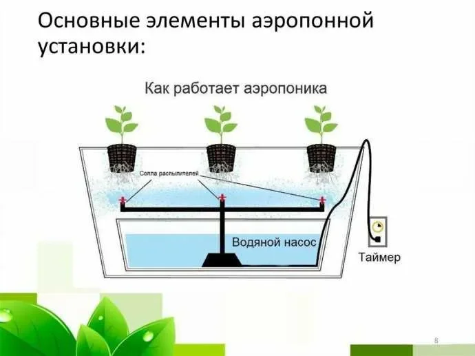

Аэропоника — это одна из разновидностей гидропонного выращивания. В аэропонной установке корни растения висят в воздухе и периодически орошаются питательным раствором в форме аэрозоля (капель или даже тумана) при помощи насосов через специальные распыляющие устройства — форсунки.

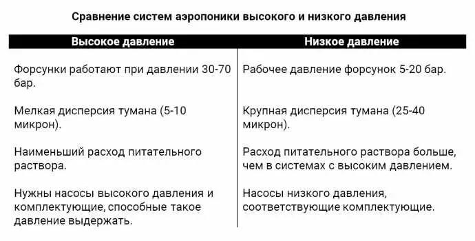

Аэропонные системы можно разделить на 2 подвида: установки высокого и низкого давления.
Данная классификация не является универсальной. Главное, что вы должны из этого понять: чем выше давление, тем мельче частицы воды, меньше расход раствора, больше эффективность системы.

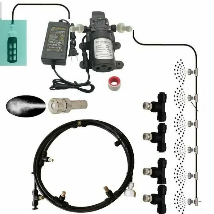

В качестве среднего, компромиссного варианта рассмотрим, что потребуется для аэропонной установки низкого давления:

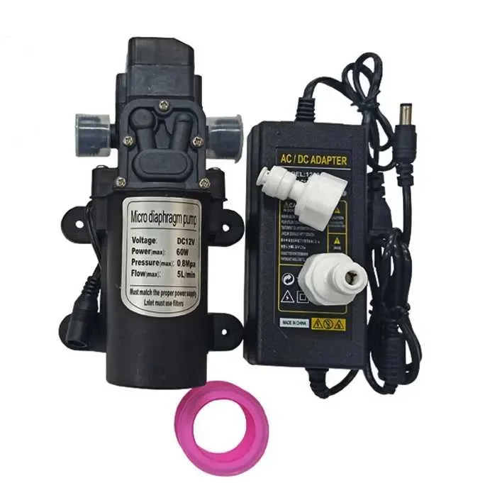

  • Насос низкого давления
  • Фильтр для раствора на входе в насос (какого размера частицы он должен фильтровать — уточняйте у производителя конкретного насоса)
  • Дренажный клапан низкого давления — предназначен для сброса давления в момент остановки работы насоса. Раствор, который будет сбрасываться из клапана, можно пустить обратно в резервуар
  • Переходники и фитинги

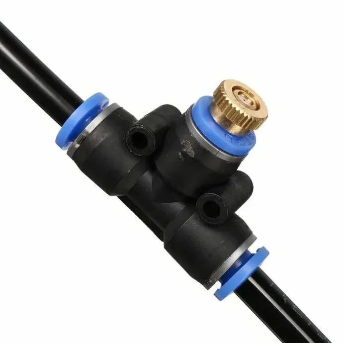

  • Туманообразующие форсунки низкого давления с антикапельным клапаном (обязательно нужны запасные форсунки, так как они легко засоряются и их придётся чистить или менять)
  • Шланг низкого давления

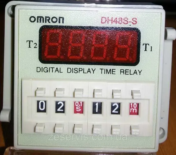

  • Циклический таймер (обычные механические и электронный таймеры не подойдут
  • Ёмкость для корней одного растения — 40 литров с крышкой, в которой устанавливается сетчатый горшок диаметром 4–8 см
  • Резервуар для раствора.
Все элементы конструкции должны быть выполнены из непрозрачного материала для предотвращения роста водорослей.

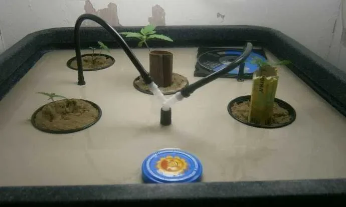

Если используется система, в которой бак с растением является одновременно и резервуаром для раствора (как в системе Aerofarm), то наливаем раствор на 2 см ниже уровня сетчатого горшка. Далее — по мере роста корней— количество раствора следует уменьшать.
Как настроить режим орошения
Вначале достаточно будет цикла «1 минута полив, 20 минут отдых». При использовании субстратов с малой влагоёмкостью может потребоваться более частое орошение. С развитием корней можно уменьшать время отдыха — здесь уже всё будет зависеть от конкретной ситуации, наблюдайте за состоянием растения и его корней.
Важно: в аэропонике высокого давления (с низким расходом питательного раствора) при использовании субстрата с низкой влагоёмкостью может потребоваться непрерывная подача раствора.

Независимо от типа аэропонной системы, насос и форсунки должны соответствовать друг другу по следующим параметрам:
  • Давление: насос должен создавать такое давление, которое будет равно или выше необходимого для работы форсунок. Если давление будет ниже, форсунка работать не будет.
  • Производительность: она у насоса должна быть выше, чем суммарный расход воды через форсунки.
  • Комплектующие: все трубки, фитинги, переходники должны выдерживать давление, создаваемое насосом.
Все нужные параметры обычно указаны в описании данных устройств.

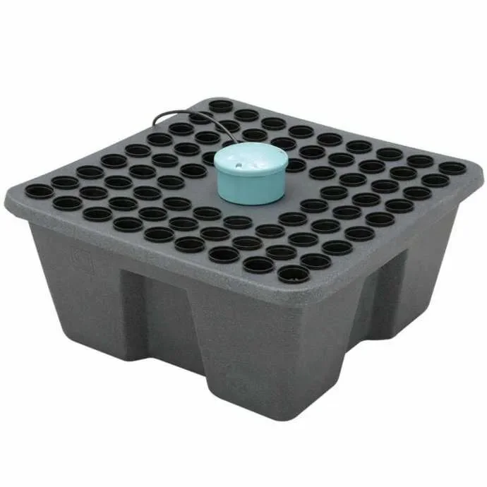

Готовые аэро-гидропонные системы
AeroFarm 3 (СultiMate Aero)
Полностью подходит для маленьких площадей выращивания. Сделана из прочного переработанного пластика, может применяться как для полных циклов выращивания, так и для клонирования, черенкования и выгонки рассады.
Посадочных мест — 5. Диаметр горшочка — 80 мм. Производительность водяной помпы — 700 л/час. Мощность — 13 Вт. Высота подъёма водяного столба — 1,45 м. Объём бака — до 45 л. Размер системы в собранном состоянии — 45 х 45 х 43 см (длина, ширина, высота).

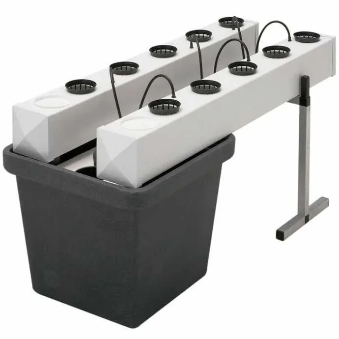

AeroFlo 10
Это модульная система на 10 посадочных мест с возможностью расширения. Также отличительной особенностью данной системы является наличие собственного резервуара для питательного раствора. Она подойдет для любой площади выращивания. Можно использовать даже на подоконниках или лоджии.
Размер — 110 х 46 х 55 см. Горшочки диаметром 80 мм, расстояние по центру между ними — 20 см.
