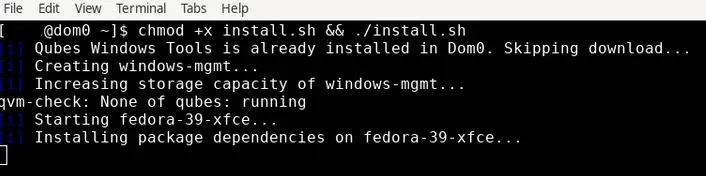

chmod +x install.sh && ./install.sh

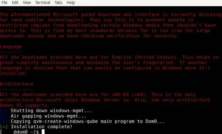

После окончания установки в системе появится куб с названием windows-mgmt:

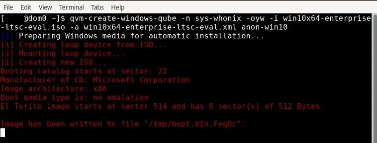

После окончания скачивания надо запустить установку, делается это в терминале dom0 командой:
qvm-create-windows-qube -n sys-whonix -oyw -i win10x64-enterprise-ltsc-eval.iso -a win10x64-enterprise-ltsc-eval.xml anon-win10

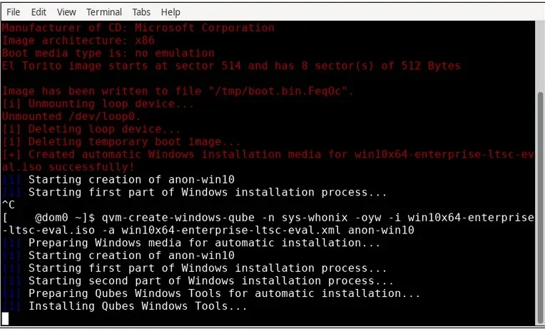

Запустатся процесс установки:

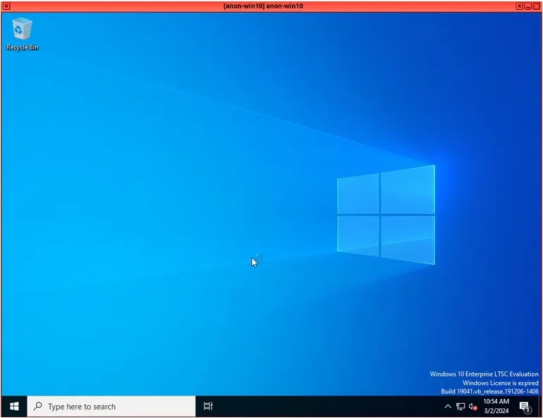

После окончания установки можно настраивать Windows под свои задачи и пользоваться. Весь трафик будет идти через sys-whonix. Куб windows-mgmt можно удалить.
На данный момент это самый безопасный способ использования Windows.
